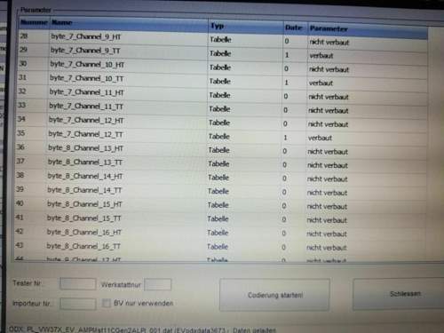

Hallo Chris
Habe gerade unseren Sportsvan mit VCDS und VCP ausgelesen.
VCDS hat da nicht wirklich viele betitelte Bits um die Codierung sofort richtig anzupassen.
Vom VCP habe ich dir unten einmal drei Bilder mit den möglichen Codierungen der verbauten Lautsprecher eingestellt. Welcher "Channel" für den Center verantwortlich ist, kann ich dir aber leider nicht schreiben. "Versuch macht dann klug"
Gruß Michael

Hallo Michael,
vielen Dank für deine Mühe :)
Ich habe deine Codierung ein bisschen angepasst.
Aus
Code:
1200000000AAAA8A000000000000
das gemacht:
Code:
1200000000AAAAAA000000000000
Der Center Lautsprecher ist jetzt weg, der Ton ist auch besser. Vorher waren die Stimmen etwas blechern und leise.
Nur der andere Fehler ist geblieben.
Aber im Betrieb hat das bisher keine Auswirkungen.
Nun funktioniert alles wie es soll.
