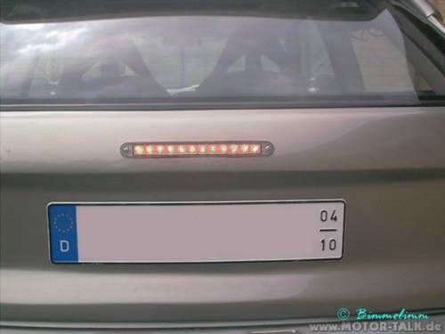

ich hab folgendes Problem. wo kann ich die 3.te Bremsleuchte anschließen? gibts da ne möglichkeit außer am Kabelbaum ranzugehen?

die klemmste einfach mit an die normale bremsleuchte... hab ich auch so gemacht... mit stromdieben...

gibt zwei möglichkeiten..
1. du guckst in den schaltplan
oder
2. du hast ne prüflampe und ne zweite person bzw. backstein die die bremse drückt und du prüfst wo spannung anliegt.
MfG
Rotes Kabel (Pin7) hinten am Stecker für die Rückleuchten. Reicht natürlich, wenn du von einer Leuchte die Spannung abgreifst.
