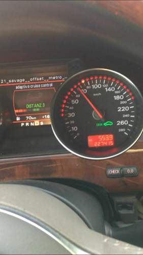

Themenstarteram 30. August 2019 um 21:00
Leute ich habe heute Nachmittag folgendes Problem bzw. mehere Probleme verursacht, indem ich blöd genug war, den Stecker (bzw. den Kamm) vom Gateway ohne das Gehäuse in das Gateway einzustecken. Dabei steckte ich den Stecker versetzt ein. Das heißt Steckplatz im Stecker 1 war auf Pin 2 im Gateway, Steckplatz 2 war auf Pin 3 usw. Es waren also alle 13x2 Steckplätze versetzt im Gateway.
Jetzt habe ich fehler ohne Ende. Der Motor geht an und direkt wieder aus. Ich habe alle Sicherungen, die ich zumindest finden konnte überprüft. Mehr konnte ich heute nicht mehr machen, weil es schon dunkel wurde. Vielleicht kann mir jemand helfen zu finden, was ich dadurch abgeschossen habe, bzw. sagen ob ich dadurch etwas abschießen konnte. Entweder habe ich jetzt dadurch meinen Audi zum Tode verurteilt oder jemand von Euch kann mir helfen. Ich wäre für jeden Hinweis sehr dankbar!!!!
