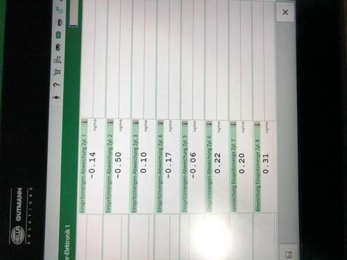

Also....:
Ladedruck, soll/ist abgleich i. O.
Keine Fehler im MSG
Lambda arbeitet augenscheinlich auf beiden Seiten.
Motorlager sind neu...
Anbei die Korrekturwerte der Injektoren...
Hab ich schon schlechter gesehen, aber 7 und 8 springen bissl hin und her bis max 60 hoch
Weiß nicht weiter.
