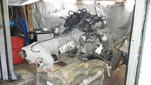

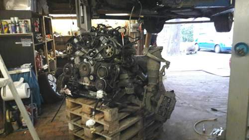

Themenstarteram 30. November 2015 um 20:02
hallo leute, bräuchte dringend eure hilfe......
kurz und knapp, hab mir ne touareg baustelle gekauft und möchte sie schnellst möglich wieder instand setzen
es ist ein 4.2 aus 2004 mit lpg gasanlage von stargas...
folgende gravierende fehler sind:
scheibenwischer geht nicht
luftfahrwerk lässt sich nicht einstellen(härte)
motor stottert verbrennungsaussetzer
der vorbesitzer meinte dass das bordnetzsteuergerät defekt sein soll was ich nicht ganz aus dem autoscan entnehmen kann
könnt ihr mir kurz anhand des autoscan sagen was ich prüfen kann/muss?
die zündaussetzer geh ich erstmal nach indem ich lambdawerte und lmm prüfe
mich würde interessieren warum die scheibenwischer und das fahrwerk nicht funzt???
danke schonmal für eure hilfe

31 Antworten
überprüf mal die Zündspulen und Zündkerzen . . . die alten Zündspulen waren anfällig . . . gegebenenfalls neu . . .
viele grüße
Themenstarteram 30. November 2015 um 20:13
zündkerzen sollen neu sein sahen aber nicht so aus...mehr als optisch kann man die ja nicht prüfen oder?
wie sollen die werte von den zündspulen sein?
im zweifel neu . . . oder hast du noch eine Rechnung oder so mit datum von den Zündkerzen bekommen ?
die spulen prüfen . . . schön wäre es wenn das so einfach ginge . . . schleichende defekte, schäden an den Isolationen, Hitze kälte irgendwann ist es vorbei und das Thema gerade bei den älteren Zündspulen ist ja nicht unbekannt . . . du kannst ja zunächst symptomatisch durchtauschen . . . einfach zwei neue . . . immer zwei Zylinder wenn die Symptome immer noch anhalten dann die nächsten zwei Zylinder und so weiter.
allerdings ist es schon recht naheliegend . . . was erwartest du - das auto ist immerhin 11 jahre alt . . . freilich kosten halt die Zündspulen nen bissel geld - gerade weils auch 8 sind . . . sonst hättest nen diesel kaufen müssen ;-)
viele grüße
Die Scheibenwischer sind separat abgesichert.
Du hast 2 10 er Sicherungen im Wasserkasten rechts.
Wenn die Sicherungen in Ordnung sind, klemmt das Gestänge.
Die Luftfederung im Touareg wird mit einer 40 er Sicherung und einem Relais unter dem Fahrersitz gesteuert.
Sind die beiden Bauteile in Ordnung ist es zu 80% der Verteiler am Kompressor in Fahrtrichtung rechts am Holm.
( Wenn das Fahrzeug unterschiedlich hoch steht oder schräg steht, ist ein Federbein undicht.)
Zum umrunden Motorrlauf.
Ich gehe davon aus, dass die Gasanlage eingestellt werden muss.
Hilft dies nicht würde ich Kerzen und die Zündspulen erneuern.
Der V8 im Phaeton und Touareg kriegen schnell diese Probleme, wenn eine Gasanlage ins Spiel kommt.
Oft ist es auch der Öltemperatursensor G8.
Themenstarteram 1. Dezember 2015 um 7:20
Danke erstmal für eure tips :-)
Ist der öltemperatursensor im ölstandssensor unten an der ölwanne integriert oder ist dieser separat (wenn ja wo?)
Der unrunde motorlauf ist auch im benzinbetrieb!
Zündkerzen werde ich wechseln!
Zündspulen werde ich dann mal hin und her wechseln um zu gucken ob der fehler wandert.
Gemischadaption ist zu mager....könnten das die lambdas oder lmm sein?
Beim luftfahrwerk schmeist er mir den fehler:
Niveau sensor vorne rechts....fehler im stromkreislauf kann man das prüfen das teil?
