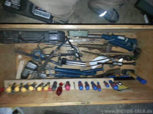

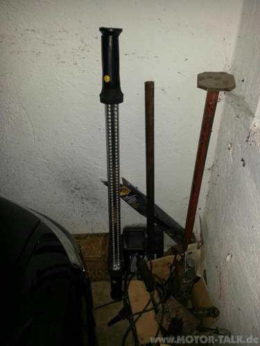

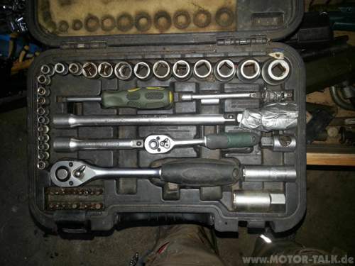

Meiner hat nun 309 t km drauf. Bis heute nix grösseres am Motor. Also das Zahnriemenwekzeug habe ich mir bei Willywacken geliehen. Sowas muss man sich nicht umbedingt kaufen. So muss die Bilder mal hier einstellen.
Werkzeug für die Schraubereinsteiger hier.
Bild 1. Ein meterrohr und die große Tolle Werkstattlampe
Bild 2.Ordentlicher Ratschkasten.
Bild 3. Diverses Werkzeug. Federspanner , Schlagschrauber, Kreutz , schlitz, und Torx Schraubendreher,Faüstel, Kurzes Rohr zum hebeln, Abstüzböcke.
