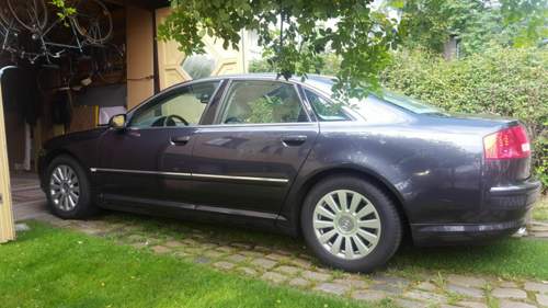

Themenstarteram 30. Juli 2021 um 14:19
Hier mal 3 Fotos als Eindruck.

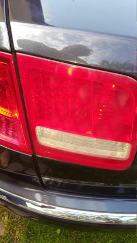

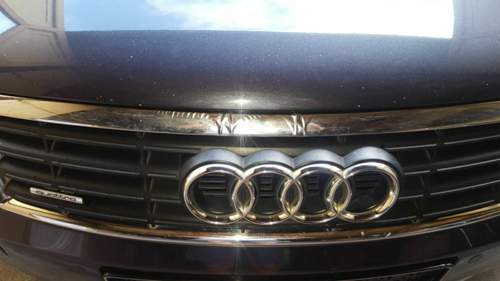

Themenstarteram 30. Juli 2021 um 14:24
Und 3 (noch) unschöne Stellen.
