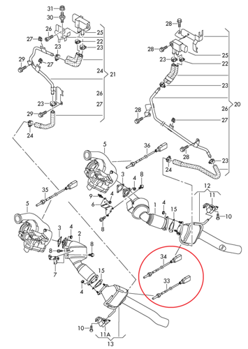

Ich habe Fehler im Motorsteuergerät bei einem 2010er Touareg 7P 4.2l TDI V8 (MKB: CKDA)
VW sagt der linke Turbo muss getauscht werden und empfiehlt den rechten auch gleich zu tauschen.
Dafür muß der Motor raus.
Hatte das Problem schon mal jemand und geht der Tausch auch ohne Motorausbau?
Stellgliedtest beider Versteller wurde durchgeführt.
VTG Gestänge sind leichtgängig
Zu den Fehlern habe ich irgendwie keine Infos gefunden:
8603 - Ventil für Ladedruckregelung Bank 2
8605 - Ventil für Ladedruckregelung Bank 2
8885 - Ladedruckregelung Bank 2
8886 - Ladedruckregelung Bank 2
Ich würde mich sehr über Tipps und Hilfe freuen.

Da kommt man nich so einfach ran.
Bin aber kein Mech.
Und wen der Motor schon draussen ist noch alle Steuerketten wechseln.
Ob das rentiert bei 293TKm?

Ich habe jetzt mehrfach die Werte ausgelesen und dabei ist zu beobachten, dass Turbolader 2 schneller dreht als Turbolader 1 und der Ladeluftdruck Sollwert nicht erreicht wird.
Dreht Turbo 2 schneller weil er nicht mehr richtig verdichtet?
Mich wundert nur warum immer Ansteuerung Steuereinheit für Abgasturbolader 2 (J725) P3349 00 [032] - elektr. Fehler und Ventil für Ladedruckregelung Bank 2 P004C 00 [032] - Kurzschluß nach Masse eingetragen werden.
Ich würde ungern den Motor ausbauen lassen, wenn es evtl. doch nur ein elektrisches Problem ist.
