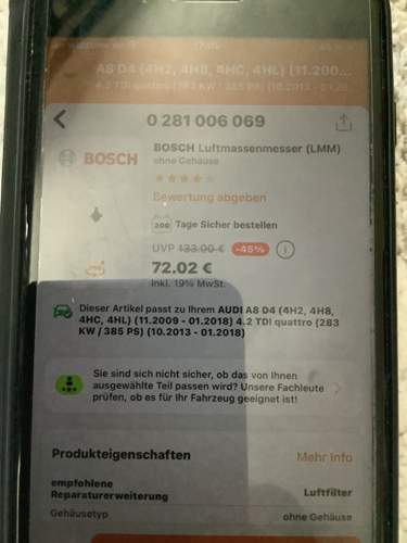

LMM müssen nicht angelernt werden. Dieser gibt, soweit Original, immer einen Wert an das Steuergerät. Die Optimierung erfolgt erst mit, oder besser gesagt hinter diesem Wert. Um es kurz zu sagen, du kannst ihn bedenkenlos Tauschen.

Und die EA-Nr. von Bosch lautet: 0 281 006 069
Über die App 72,02€

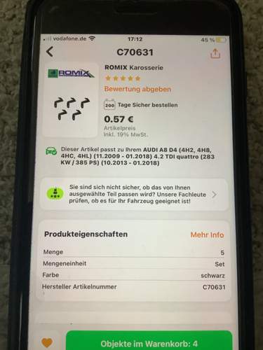

Die würde ich gleich mit bestellen die benötigst du für die Radhausschalen.
Kostet bei Audi einer 15€ hier 0,57€ ja richtig gelesen.
Weil die beim Ausbau immer kaputt gehen?
@Hoppels18t schrieb am 13. Mai 2024 um 17:14:17 Uhr:
Das ist schon wahrscheinlich, bei mir war einer gebrochen.
Danke Dir für den Tip Hoppels18! :)
Ja die waren schon defekt!
Als ich den Preis von Audi gesehen gleich eine Alternative gesucht und gefunden für einen Bruchteil des Preises.

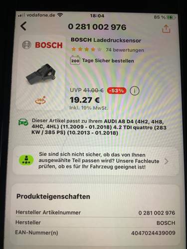

Wenn du schon einmal dabei bist, der Ladedrucksensor am D3 war auch schleichend defekt.
Verbrauch Ansprechverhalten nach Wechsel besser.
@GeSchae gibt es nun etwas Neues zu berichten nach dem LMM Tausch?
Schaltqualität
Verbrauch
Ansprechverhalten
Sorry, dass ich mich jetzt erst melde.
Also die LMM habe ich getauscht und den einen Ladedrucksensor auch. Den anderen (den an dem dicken Rohr in FR rechts) habe ich nicht abbekommen. Ich habe dann meine Bemühungen erst mal eingestellt, da ich befürchtet habe, dass das Rohr in Mitleidenschaft gezogen wird.
Eine wirkliche Verbesserung ist eigentlich nicht eingetreten. Nach wie vor bockt das Auto exakt bei 50 km/h und bei 100 km/, wenn der Motor kalt ist.
