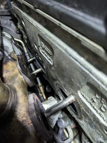

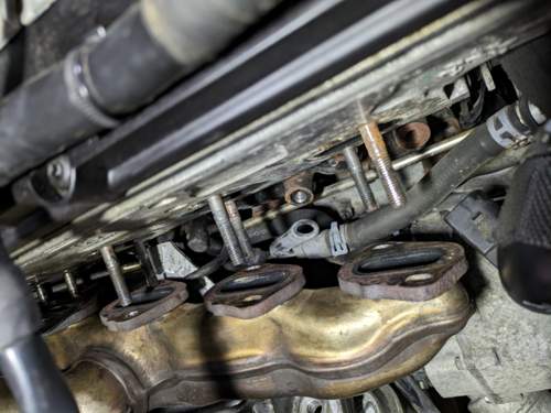

Hallo, so nachdem Ausbau des krümmers bei meinem T war es nicht die Rückleitung des Turbos, sondern der ?njektor 4 es tritt Öl aus der auslauf Bohrung des ?njektors in den Krümmer zur Turbo wo es dann runter läuft also ?njektoren Wechseln, was ich mir als nächstes vornehmen werde.
Hab ein paar Bilder gemacht.
Die Injektoren haben 257000 Km gelaufen
1000019986
1000019987
1000019988
Das ist sehr wahrscheinlich nicht der Injektor, sondern der Kupferring, der den Injektor zum Zylinderkopf hin abdichtet.
