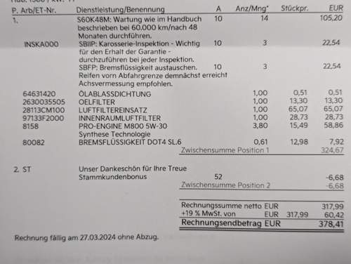

Hallo bei mir EZ 12/20, 4. Inspektion 60.000 km. Gesamt 378,41 Euro, Kia im Rhein-Neckar Raum.
1000023572
@Pandabaer2007 Bei dir fehlt offensichtlich dieser ominöse Riemen. Das ist allerdings im Wartungsplan von Kia nach 48 Monaten (4. Service) angegeben
