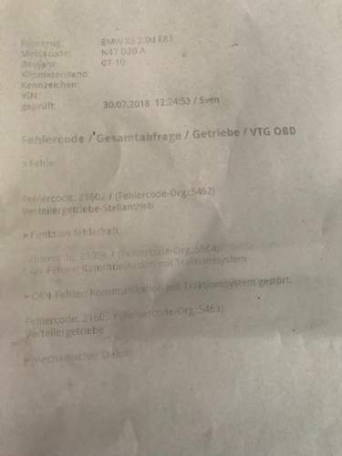

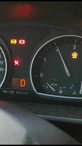

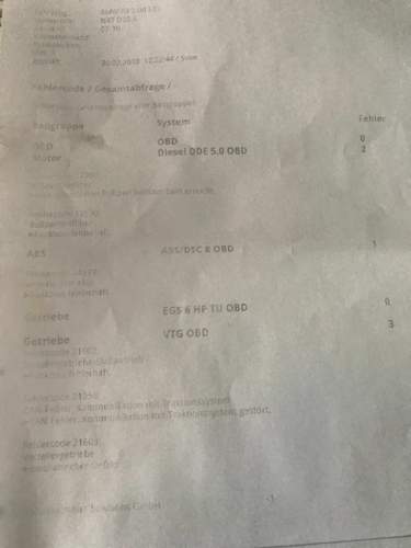

Hallo ihr lieben , ich bin neu hier , und habe ein echtes Problem ich habe jetzt mein x3 zehn Monate und bin damit total verzweifelt, habe nur Probleme damit , vorher hatte ich einen 25 Jahre alten bmw 316 Compact und da war so gut nie was dran. Seit gestern leuchten vier Lampen 4x4 abs (!) und noch eine ... habe mich schon überall durchgelesen... war vorhin in der Werkstatt die Fehler Codes auslesen , die meinten mein verteilergetriebe wäre kaputt und sieht nicht gut aus würde 4000€ kosten das kann doch nicht sein oder ? Wiederum habe ich gelesen das es mehrere Ursachen haben könnte , wie Zahnrad Luftdruck usw.... ich weiß einfach nicht wo ich anfangen soll ?? Weil 4000€ zahle ich nicht dann würde ich den Wagen wieder verkaufen .

Hallo, das kann auch "nur" das Zahnrad vom Stellmotor sein. Dafür gibt es einen BMW-Reparatursatz. Hat meiner vor ein paar Monaten auch bekommen. Wie äußert sich denn der Defekt außer den Lampen
im Display? Fährst du Mischbereifung (vorne andere Größe als hinten)? Wann wurde das Öl im VTG zum letzten Mal getauscht. Lass den Kopf nicht hängen, kann auch glimpflich ausgehen. VG Günter
Themenstarteram 30. Juli 2018 um 19:26
Hallo Günter , Danke für die Infos , seit heute klackert es auch nach wenn ich den Motor ausstelle. Reifen sind alle gleich 19 Zoll. Das vtg Öl habe ich noch nicht prüfen lassen. Gingen bei dir auch alle vier Lampen an? Das komische ist gerade bin ich 30 km Autobahn gefahren da war nix erst als ich abgebremst habe gingen die Lampen wieder an also es ist nicht dauerhaft , mal gehen sie nach fünf Minuten an mal nach ner halben Std . Ich würde als nächstes auch an das Zahnrad denken und es täuschen lassen. Ich hoffe das es das ist und nicht wie mir heute gesagt wurde. :(
.jpg
Hallo, bei mir gingen auch 4 Lampen an und das Geräusch beim Abstellen hatte ich auch. Ich denke es ist ziemlich wahrscheinlich, dass es das Zahnrad ist. Der Rep.-Satz von BMW: https://www.leebmann24.de/catalogsearch/result/?q=27102413711. Den würde ich empfehlen (Toleranz Zahnrad, Fett zum Schmieren). Man kann es auch selber machen. Ich habe es beim Freundlichen machen lassen. Das Öl im VTG sollte alle 70-80tkm getauscht werden, einschl. zurücksetzten der Verschleisswerte. Das kann nach meiner Erfahrung nur jemand mit dem "richtigen" Tester, z.B. der Freundliche. Ich hatte bis zum Defekt auch die orig. BMW 19 Zöller mit 235er vorne und hinten 255er. Mit dieser Kombi ist das gesamte VTG ziemlich empfindlich und nimmt wg. der unterschiedlichen Radumpfänge, die sich bei Verschleiß nocht verschlechtern, auf Dauer Schaden. Ich habe jetzt auf 4x 245/40r19 umgestellt. Viel Glück Günter

Hallo nochmal , also ich war auch nochmals in der bmw Werkstatt die sagten mir das gleiche , aber da es wirklich bei so vielen das Zahnrad war und die Lampen nicht dauerhaft aufleuchten und das Auto noch zieht und nicht ruckelt beim fahren hoffe und vermute ich das es mir das Zahnrad sein wird was defekt ist. Das ärgerliche bei mir ist das es schon beim Kauf so gewesen sein muss da der Fehler beim auslesen schonmal gelöscht worden ist vor dem Kauf. Bmw will mir das aber aus Datenschutzgründen nicht ausdrucken. Schade weil so wäre ich in der Beweislast und müsste dafür nix zahlen sondern der Händler dafür aufkommen. Hast du denn die Fehler schonmal auslesen lassen ? Bei mir ist ein mechanischer defekt angezeigt und vtg Funktionsstörung . Ich werde den Reparatursatz jetzt erstmal bestellen und den einbauen lassen. Viele Grüße
