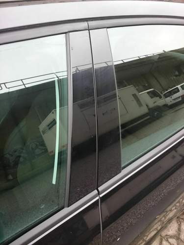

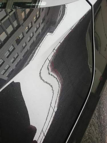

Themenstarteram 23. Februar 2015 um 14:15
Fotos
Dsc-0151
Dsc-0148
Dsc-0142
+3
also die Fotos zeigen mir einen normalen schwarzen Lack, der nicht gepflegt ist und einen Grauschleier hat. Wenn jetzt keine Kratzer und damit meine ich welche die man mit dem Fingernagel spürt, so ist das mit einer ordentlichen Grundreinigung vom Lack kein Problem dass das schwarz wieder glänzt.

Themenstarteram 23. Februar 2015 um 14:44
Es ist schwer die Kratzer mit der Handkamera einzufangen.
Schaue dir mal das sechste Foto an!
Das ist die Kunstoffhochglanz-Zierleiste der Tür.
Nicht ganz so stark aber ähnlich sieht auch der Lack in Natura aus.
ich hab es gesehen und auch schon in Beiträgen von anderen Leuten das selbe Problem gesehen. Ging aber durch polieren wieder weg

Info am Rande: Habe mich gerade wegen den Hochglanzteilen an der Tür informiert...
Laut Skoda heißen die im Warensystem "Verkleidung für Türbrüstung - B-Säulenverkleidung"
Die Teile kann man relativ einfach auswechseln. PUHH!
Diese sehen ja am schlimmsten aus.
am 23. Februar 2015 um 15:09
Die Teile sind doch mit Klarlack überzogen, oder nicht?
Falls ja, bekommt man die leichten Kratzer rauspoliert.
Genau so wie bei dem Rest deines Wagens.
Sieht schlimmer aus als es ist.
Willst du es selber machen oder zum Aufbereiter?
Wie sieht deine Kenntnis des polierens aus?
am 23. Februar 2015 um 15:38
Die Verkleidungen der B Säule hatte auch mein Golf, die sahen noch viel schlimmer aus. Ist ebenso Klarlack drauf und können ganz normal Poliert werden. Siehe meinen Golf Aufbwreitungs Bericht, da gibt's ein 50/50 dieser Verkleidung.
