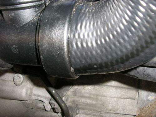

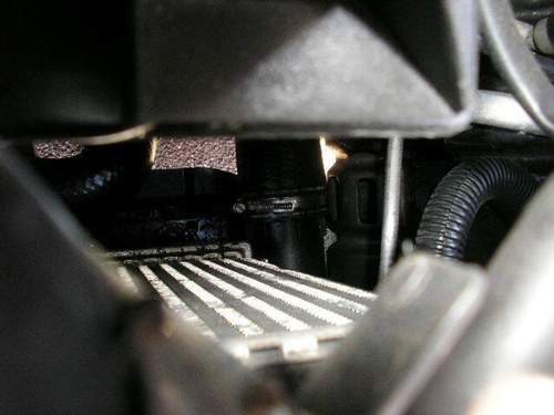

Habe mal ein Foto gemacht zum besseren Verständnis, wenn ich dich richtig verstanden habe sehe ich auf Bild 1 das silbrige Teil vorne ist der Ladeluftkühler, wenn du hinunter siehst rechts das scharze Teil mit den Langlöchern der Luftdosierer, auf Bild 2 die Spuren des Öl's am Schlauch wo es dann auf den Boden tropft.
Habe ich das so richtig verstanden Terr?
Du schreibst beim LLK was heißt das LLK?
Wenn ich von oben hinunter schaue, sehe ich unten am Ladeluftkühler eine leichte Oelverschlammung kann das auch vom Luftdosierer kommen, oder ist das ein anderes Problem?
Wie kann ich das Problem beheben, um dass ich in dieser Ecke keine Ölverschlammung mehr auftritt oder entsteht?

moin,
LLK ist der LadeLuftKuehler.
Im Luftdosierer (das Plastikteil Richtung Ansaugtrakt, Schlauch vom LLK folgen)
befinden zwei Drosselklappen.
Die Klappen werden ueber Unterdruck betaetigt.
Der Oelnebel laeuft an den Klappen runten. Die Achse der Klappen ist nach aussen
gefuehrt. Dort befinden sich Dichtungen, die aber nix taugen.
Wenn du mit der Hand die Achsen ertastest, wirst du schwarze Oeltropfen an
deinen Fingern finden. Du koenntest mal alles sauber machen und einen Lappen
drumbinden. Wenn's dann besser wird, hast du den Uebeltaeter gefunden.
Andere Moeglichkeit: LLK ist undicht.
Test: den Kuehler abbauen und mit 1bar abdruecken.
Gruss
Terr
