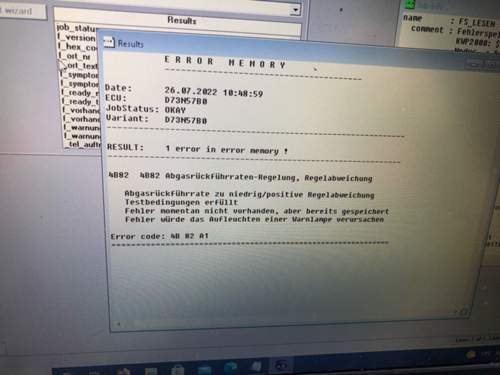

Habe bei unserem X5 4.0D mit N57 Motor die Ketten getauscht und dabei AGR und Ansaugbrücke gereinigt und Agr Auf 0,7 gesetzt.
Motor läuft wieder einwandfrei mit voller Leistung ohne Kettengeräusche, jedoch Leuchtet ca 50km nach löschen des Fehlers immer der selbe Fehler auf und die mkl geht an
Fehler 4B82 Abgasrückführraten-Regelung Regelabweichung
Außerdem habe ich festgestellt, dass die Soll Luftmenge bei ca 2000 fix ist und ist Luftmenge bei 500-600 im Leerlauf. Ich denke der Fehler hängt damit zusammen irgendwie.

Hast Du mal die AGR Rate wieder auf den ursprünglichen Wert zurückgesetzt? Kommt der Fehler dabei auch?
Luftmasse soll/ist über Inpa oder Toolset ausgelesen?
Tool

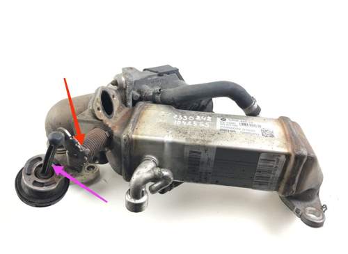

Bekannte Kinderkrankheit

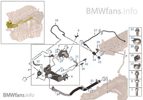

Abgas-Kühler Teil nummer: 11717805446
Pos.1 Bild.2
Klemmt Mechanische Klappe. Zweite Stufe AGR.
Am bild kann sehen gebogene Kunststoff Zugstange beim Unterdruckdose.
Klappe oft klemmt im geöffneten Zustand. unterdrückt Aktuator versucht die betätigen das wegen Zugstange sich verformt...
Abgas-Kühler bmw X5 E70 Lci N57 Motor
