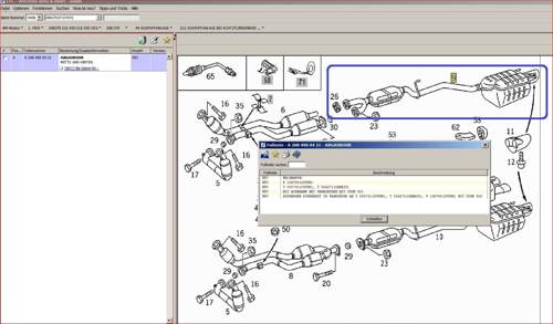

Youtube-Videos kannste vergessen, da du nicht weißt, ob nicht die Kats ersetzt wurden durch Rohre und ähnliches.
Ein 430iger mit geleerter Auspuffanlage ist schon lauter, da ja die leeren Schalldämpfer als Resonanzkörper arbeiten, das merkt man auch im Innenraum, aber so Gebrülle und Geknalle wie bei den Knalltüten gibt es nicht. Kalt schmettert er hinten ein paar Trompetentöne heraus, was sich mit Erwärmung ändert. Die Lautstärke war aber nur gering höher, das es nichtmal bei der HU auffiel.
Wärest bei mir in der Nähe, könntest dir mal eine Supersptint-Komplettanlage ab Kat anhören. Wobei beim 430iger mit einem 2-Rohr-Katausgang eh nur noch die Supersprint als Alternative machbar ist, da sonst kein Serienauspuff im Zubehör zu bekommen ist.
