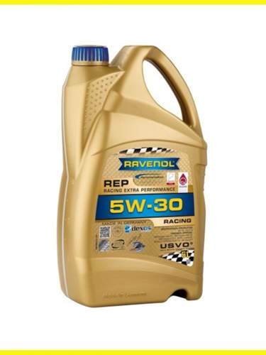

So ist es.
Empfehle u.a. auch das Öl von Ravenol. Eines der besten Öle überhaupt.
Ravenol
Z.B. das RAVENOL VMP SAE 5W-30 oder das RAVENOL REP SAE 5W-30, die beide auch die offizielle BMW-Freigabe Longlife(LL)04 haben.
Letzteres nehme ich bei den jährlichen Zwischenölwechsel bei ca. + / - 15.000 km.
Bei dem 30.000er bzw. 2-jährigen Ölwechsel kommt das Original BMW 5W/30 rein, da ich Service inclusive habe und es mich so nichts kostet.
Es gibt natürlich noch jede Menge andere gute Öle mit der Freigabe von BMW.
Öl 5W/30 Ravenol
