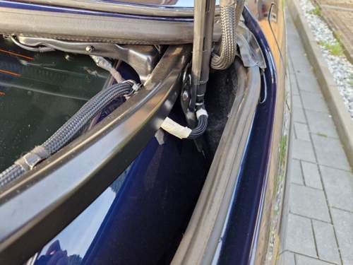

mir ist folgendes aufgefallen:
Auf dem Dach vorne sind Spuren eines länglichen Abdrucks durchgehend über das ganze Dach von links nach rechts.
Hinten rechts sind Spuren eines Abdrucks, welche relativ tief sind.
Es handelt sich dabei um oberflächlichen Lackabrieb in Form einer Abnutzung.

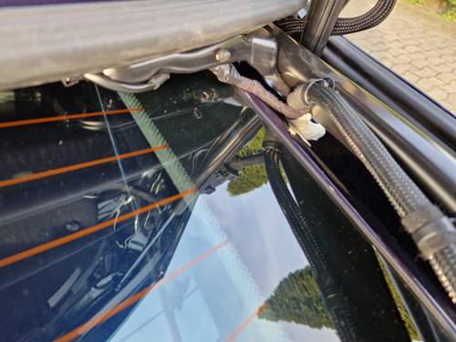

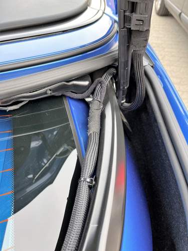

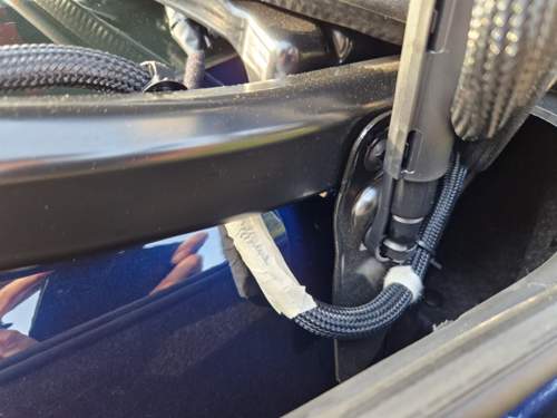

Ich habe den Öffnungsvorgang überprüft. Das mittlere Dach "schlägt" auf das vordere Dach und hinterlässt somit diese Spuren. Hinten rechts liegt ein Kabel auf (in diesem dicken Plastik-Kabelkanal). Hat jemand auch schon so etwas beobachtet?
Ich habe das Kabel hinten mit Krepppapier abgeklebt, damit es nicht mehr so "hart" auf dem Lack aufliegt. Gegen des Schlagen gegen das Dach habe ich noch keine Idee. Eventuell würde ich den unteren Teil mit Filz abkleben.
Würde mich über eure Einschätzung freuen.

Da stimmt ziemlich sicher was nicht! Lass das mal anschauen. Bei mir liegt da nix auf.
Gab es mal einen Unfall, vielleicht hat dieser Auswirkungen auf die Faltmechanik gehabt.
Da liegt schon was auf und gibt Spuren, wenn Dreck drauf ist und man öffnet. Ist bei meinem auch so. Ist alles sauber, sieht man nichts.
Schlagen tut bei meinem aber nichts.
Das würde ich mal Überprüfen lassen.

Vielen Dank für eure Antworten. Mir ist es hinten rechts vor ein paar Monaten aufgefallen. Das ist so tief, dass ich es nicht rauspoliert bekommen habe (Mit Schleifen, harter Politur und Finish). Oben auf dem Dach wurde es nach einer Aufbereitung (Knetgummi, Polish, Wachs) sichtbar.
Der Wagen ist unfallfrei, aus 1. Hand, scheckheftgepflegt. Vielleicht habe ich das Dach zu oft auf und zu gemacht? Habe ihn seit genau einem Jahr und bin 16.000 km damit gefahren, weil er mir so viel Freude bereitet :-)

"Gefaltet" wird da eher nichts. Zwischen vorderer und hinterer Dachschale sind massive Koppelstangen verbaut, die von den dortigen Hydraulikzylindern betätigt werden.

Ich kenne das aus dem Bekanntenkreis. Wenn der Vorbesitzer einmal was hat liegenlassen im Kofferraum wo es beim Dachöffnen nicht sein sollte, dann stoppt zwar das Dach am Hindernis, aber dann ist zu spät und die Gesamtmechanik verzogen. Der hatte damals genau die von dir beschriebenen Spuren im Lack. Danach wurde bei BMW das Dach neu eingestellt, dann rieb nichts mehr. Dafür ist es bis heute leicht undicht. Die Geschichte war aber relativ teuer.

Verbiegen können eher nur die Kolbenstangen der Hydraulikzylinder bei außergewöhnlichen Belastungen.
Die Dachmechanik (Tragarme und Gelenke bestehen aus massivem Gußeisen, da gibt's nahezu nichts zum Einstellen.
