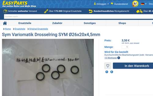

Und wie könnte ich den Roller um ein paar Kmh reduzieren? Ginge das mit Distanzringen?
Distanzring 1 mm ca 5Kmh

Schau' mal nach, ob auf der Rückseite der beweglichen Varioscheibe die originale Drosselplatte (s. Anhang) für die 45 km/h Version noch eingebaut ist.
Gruß Wolfi
PS: Ein Vorbesitzer hat womöglich die Platte deformiert oder einfach weggelassen.
Moin, bevor du an der Vario rumdokterst, schau doch mal ob im Vergaser ein Gasanschlag ist.
Wobei, wenn alles Original ist würde ich mir wegen 7 Km/h keine Gedanken machen.
Hi Ole,
der Vorbesitzer hatte einen Sportauspuff drauf. Höchstwahrscheinlich wurde auch die Drosselplatte entfernt.
Die 45 km/h Version hat keinen Gasschieberanschlag.
Gruß Wolfi

Aber egal,du musst wissen wie viel Platz auf der Hülse ist wenn die Rollen oben sind und wenn du dann ein 1 mm breiteren D-Ring einsetzt fährt der ca.5 Kmh langsamer,was dann deinem Wunsch entsprechen würde.

Allen anderen danke ich für ihren konstruktiven und hilfreichen Hinweise. Ich habe jetzt ein Set Distanzringe in verschiedenen Breiten bestellt, da ich keinen zu schnellen Roller möchte.
