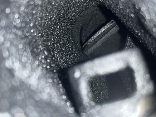

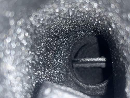

Ich hab bisher noch nichts dazu gelesen, dass du Drallklappe, das Saugrohr und die Spinne nach der AGR Zuführung gereinigt hast.
Ist das so?
Drallklappen wurden überprüft, gereinigt
Ansaugbrücke (Spinne) wurde gereinigt.
Alles bei ca. 161t km. (Letztes Jahr Sommer) Aktuell 186t km.
Bei ca 175t kam AGR OFF. HD & ND
Drallklappen könnten in der Zwischenzeit ein weg bekommen haben - Ist das dein Gedanke ?
Lg
Nein, die Drallklappe hat mit AGR erstmal nicht zu tun, da geht es eher um Zylinderfüllung nach Lastprofil und Drehzahl.
Zu AGR Off kann ich nichts sagen (Forenregeln), wer weiß, was da programmiert wurde. Meine Kenntnis ist, NOx Speicherkatleerung und Regeneration mit Addblue geht nicht ohne AGR.
Hast du mal geschaut, wie die Drallklappe aussieht? Das geht auch ganz schnell wenn du seitlich nach der Drosselklappe reinschaust.
