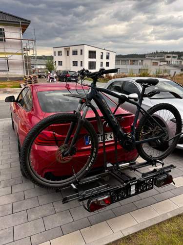

Da ich mein Levo gleich verlade, mal Fotos für den Fragenden. Heckklappe liegt am Bügel (abgeklappbarer und zusammenlegbarer Uebler) an. Hab diesen für Fotos und Test gelockert. Also zuerst abklappen, dann Dach auf (bisher immer so gemacht zur Sicherheit)...

Kommt drauf an, wie und auf welchem Träger die Räder montiert sind.
Bei einem Träger mit 3 Stellflächen, könnte man ggf. die beiden hinteren nehmen, wenn man nur 2 Räder transportieren will.
Last beachten!
Ansonsten wird wohl nicht anders gehen, wenn Du Schäden vermeiden willst.
