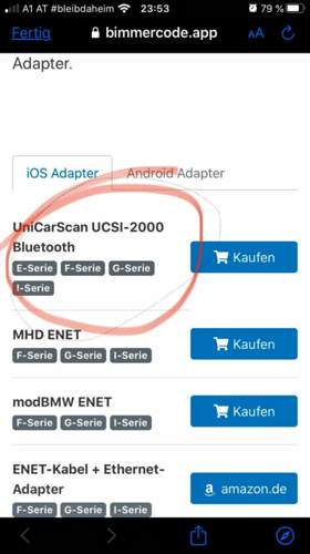

ich fahre seit 3 Wochen ein 4er Coupé Baujahr 2013.
Mich würde interessieren ob es möglich ist beispielsweise die Verkehrszeichenerkennung oder weitere Fahrassistenzsysteme nachzucodieren.
Welche codiersysteme sind empfehlenswert?
Danke und Gruß
Christian

Ohne die Ausstattung von deinem Wagen, kann man dir nichts sagen.
Hat es das CONNECTED Drive vorne auf der Scheibe? Also die Kamera.
Hat es unten den sensor bzw. den Radar in der Stoßstange?
Welche Ausstattung hat es denn überhaupt „schon“

Ich bin mir nicht sicher, ob für die Schilder Erkennung nicht das HUD benötigt wird. Aber prinzipiell sollte das funktionieren, da diese per Kamera und Navidaten abgerufen werden und bei mir auch auf dem BC dargestellt werden können
@Matusa818 schrieb am 15. März 2020 um 13:28:57 Uhr:
HUD wird nicht benötigt. Wenn die große Kamera und der Instrumententräger mit erweiterten Umfängen verbaut ist kann SLI einfach kodiert werden.

Anbei die Ausstattung.
Mir war die Automatik und Xenon am wichtigsten und habe das Auto günstig mit wenig km bekommen.
