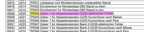

Eine Angabe der MKB wäre hilfreich gewesen, laut Wikipedia müsste es ein CDUC oder CDUD Motor sein. In meiner Fehlercodeliste konnte ich folgendes finden:
P0544 Geber 1 für Abgastemperatur-G235 elektrischer Fehler.
Der G235 sitzt laut Reparaturleitfaden am Turbolader, für den Ausbau braucht man passendes Einsteckwerkzeug (Werkzeugsatz T10395 A). Die Stirnwand vom Wasserkasten, das Luftführungsrohr, der KGE-Schlauch und der Ansaugstutzen vom Turbolader müssen demontiert werden, um da dranzukommen.

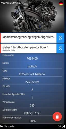

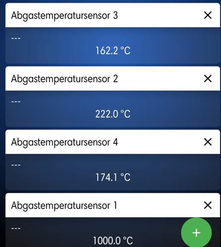

Seit gestern habe ich blinkende Vorglühlampe sowie die Fehlermeldung P054400 (Elektrischer Fehler, Geber 1 für Abgastemperatur Bank 1) und P102E00 (Momentbegrenzung wegen Abgastemperatur...) . Abgastemperatursensor zeigt 1000 °C.
Leistungsverluste habe ich nicht wirklich spüren können.
Nach dem Löschen des Fehlers kommt es nach kurzer Zeit wieder.

ich habe doch oben schon alles beschrieben, ob man da auch ohne Spezialwerkzeug drankommt weiß ich nicht. Die unplausible 1000°C Anzeige von Deinem Bild 2 sagt schon, dass dieser Sensor defekt ist.
Der Fehlertext sieht nach Carly aus, da und auch bei anderen Dongles hat der Fehlercode meist paar Nullen mehr wie bei VCDS.

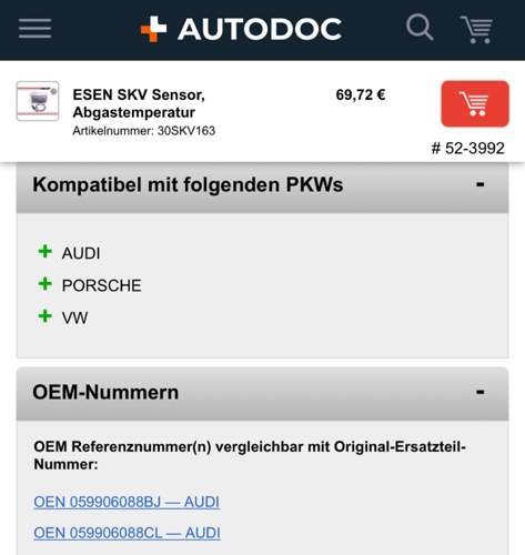

Die ursprüngliche Teilenummer war 059906088BJ wie @Atomickeins oben schon schrieb. Die gibt es nicht mehr. 059906088CL müsste passen.
Wie immer bei den Gewinnzahlen vom Deutschen Lottoblock: Ohne Gewähr.
@nunkistar :
Danke, ich habe leider keinen Zugriff auf ETKA usw. und bekomme es deshalb nicht mit, wenn Teilenummern wegfallen oder geändert werden. Zum Glück gibt es User wie dich, die das dann freundlicherweise berichtigen können :)
@nunkistar schrieb am 24. Juli 2022 um 14:08:26 Uhr:
Danke! Ich hatte die BJ Variante schon im Warenkorb bei Autodoc.
Interessanterweise kann man die irgendwie doch noch bestellen. Ich suche mal mach 059906088CL.
Nachtrag: Die letzten Buchstaben sind anders, aber der Rest war identisch
MFG
Wenn Autodoc das so verkauft, ist doch auch gut! Ich sagte nur, dass VW/Audi das Original nicht mehr hat.
Die geben auch beim gleichen Artikel beide Nummern an.
