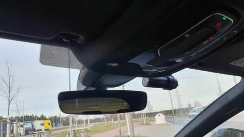

Meine DC ist rechts hinter dem Rückspiegel an der Scheibe dauerhaft befestigt und dies so, dass man sie kaum erkennt.
Die Kabel gehen von dort in den Fuß des Innenspiegels, von dort über den Dachhimmel zur A-Säule und dann 1x nach unten zum Batteriewächter und 1x nach hinten zur Heckscheibencam.

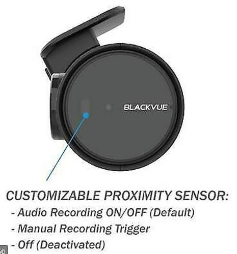

Hab die aktuellen Modelle am Markt schon länger nicht mehr verfolgt daher kann ich dir keine Tip geben was aktuell gut ist. Ich habe die BlackVue seit vielen Jahren und bin super zufrieden damit. Nun ist sie aus meinem S4 mit in den S5 umgezogen und verrichtet dort ihre Dienste.

Ich habe die Nextbase 522GW ganz oben, etwas links vom Spiegel

Meine original Audi UTR (mit zwei Kameras) hat nur ein Kabel zum Spiegel. Das sind vielleicht 3 cm in meinem Q8. Da die Sicht darauf vom Spiegel verdeckt wird, sieht man eigentlich gar nix davon.
