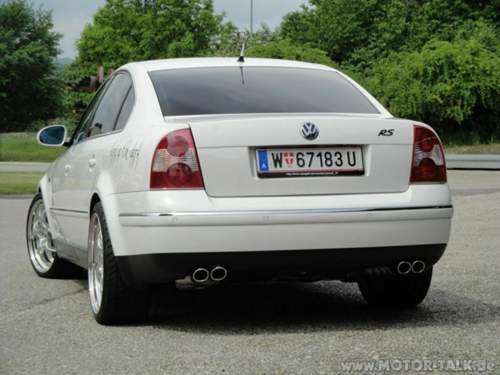

Edith, im Anhang ein Bild mit 9x19 ET:35 und 235-35-19 beim 4 Motion, das war maximale Grenze, mehr hätte mir kein TÜV der Welt eingetragen.
