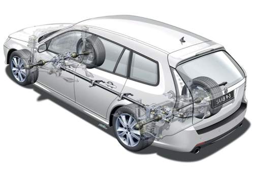

So hier mal ein paar Fotos und die Erklärung dazu.
Vorab eins, bei allen Fahrzeuge bei denen der Motor vorn Quer eingebaut ist, funktioniert der Allradantrieb nach dem selben Prinzip.
Es gibt verschiedene Varianten die Kraft nach hinten zu leiten (Viscokupplung, Lamellenkupplung (Haldex), oder auch starrer Durchtrieb) aber die Funktionsweise ist immer gleich. Das war schon 1985 beim Golf 2 Synchro so und ist heut immer noch so so, z.b. Mitsubishi Evo, Insignia, VW 4-Motion, Fiat Panda usw.
BILD1:
Das Drehmoment vom Motor wird über die Kupplung an die Getriebeeingangswelle (gelb markiert) abgegeben.
Von  dort wird das Drehmoment über die verschiedenen Gangübersetzungen an die Abtriebswelle geleitet (blau markiert).
Von der Abtriebswelle erfolgt die Übertragung an das Differential (rot markiert). Diese Übersetzung wird auch oft als Hauptübersetzung oder Achsübersetzung bezeichnet.
BILD2:
Man erkennt hier 2 Verzahnungen am Vorderachsdifferential.
1 ist die Verzahnung der Kegelräder, von dort wird das Drehmoment an die Vorderräder geleitet.
2 ist die Verzahnung der Hohlwelle die das Drehmoment zum Winkeltrieb leitet.
BILD3:
Hier sieht man eine ausgebaute Durchtriebswelle des Verteilergetriebes bzw. des Winkeltriebes.
BILD4:
Durchtriebswelle und Hohlwelle in den Differentialverzahnungen.
BILD5:
Beide Wellen im Gehäuse.
BILD6:
Abtrieb zum rechten Vorderrad an der anderen Seite des Winkelgetriebes.
Bild7:
Über eine Hypoidverzahnung wird das Drehmoment um 90° nach hinten umgeleitet.
BILD8:
Hier wird nochmal veranschaulicht wie das Drehmoment vom Vorderachsdifferential zum Winkeltrieb und zu den Vorderrädern geleitet wird.
Das Drehmoment das nach hinten übertragen wird, wird an der Vorderachse abgegriffen. Deswegen ist es ist es technisch nicht möglich mehr Drehmoment an die Hinterachse als an die Vorderachse zu leiten.
In den letzten Beiträgen hat es wohl ein paar Verwechslungen von Kraftverteilung und Drehmoment gegeben. Da gebe ich zu hat man teilweise aneinander vorbei geredet.
Bei einer Kraftverteilung von 100:0 liegt das volle Drehmoment (100%) an Vorderachse an. Die Hinterachse bekommt 0%.
Bei einer Kraftverteilung von 75:25 liegt das volle Drehmoment (100% an der Vorderachse an. Die Hinterachse bekommt 50%.
Bei einer Kraftverteilung von 50:50 liegt das volle Drehmoment (100%) an Vorder- und Hinterachse an.
So kam es zu den Aussagen das die Hinterachse bis zu 100% des Drehmomentes bekommen kann.
Ich hoffe das jeder jetzt versteht das die Hinterachse zwar 100% des Drehmoments bekommen kann, aber niemals mehr als die Vorderachse.
