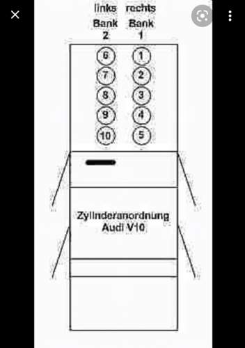

Zylinder 4 und 8 lliegen auf unterschiedlichen Bänken. Da sollte kein Zusammenhang bestehen. Das dürfte tatsächlich eher an fehlerhaften Lernwerten gelegen haben, oder daran, dass der Motor nicht genau identifizieren konnte, ob die Fehler von Zylinder 4 oder 8 kommen.
Die Zündfolge ist : 1–6–5–10–2–7–3–8–4–9
Nach Zylinder 8 kommt also direkt Zylinder 4. Da kann es für die Motorsteuerung schwierig werden, den Zylinder genau zu identifizieren. Mit den Lernwerten hast du nur die Fehlererkennung verfeinert.

Schau dir auch die Zündkerze vom Zylinder 8 UND Zylinder 4 an (es kann trotzdem Zylinder 4 sein und der 8 als Fehler angezeigt werden -> siehe Zündfolge)
