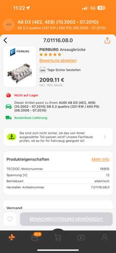

Ansaugbrücke ist 2 Jahre alt und war neu und die neue Version gewesen die wir einbauen lassen haben
