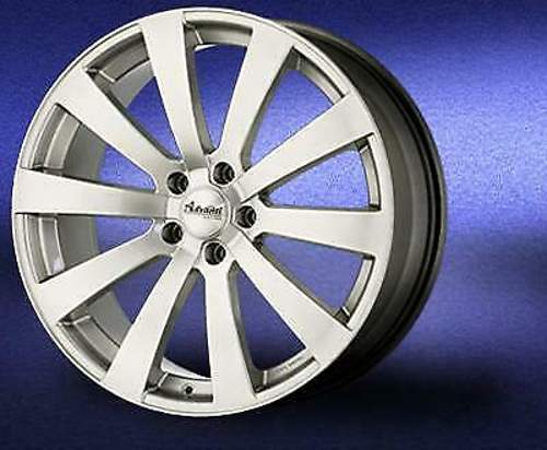

Zubehörfritzen bieten sicher günstigere an, aber auch schickere?
ich erlaube mir zu fragen, wie es möglich sein sollte, dieses unendlich langweilige, stinknormale 08/15-design noch weiter zu unterbieten?
