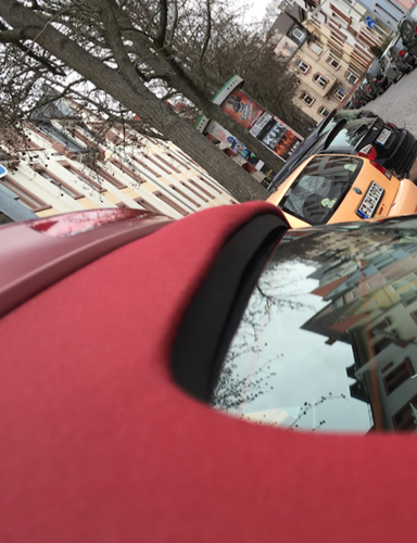

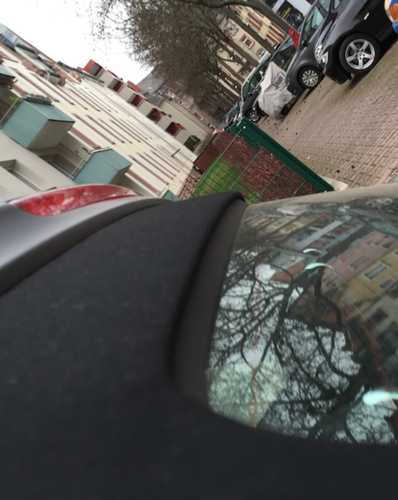

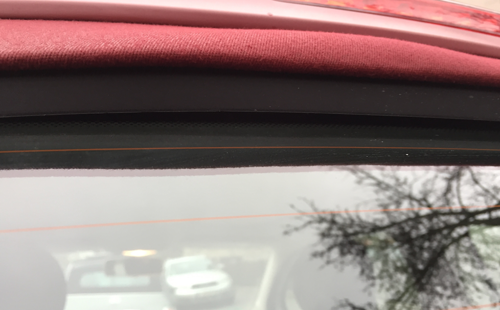

wir haben nun seit 3 Monaten unseren neuen 500C. Dieser macht uns sehr viel Spass aber hat leider so ein "kleines" Problem.
Wir haben immer wieder eine relativ schlechte Luft im Wagen bemerkt und sind stutzig geworden wo die wohl herkommt. Bei der Suche haben wir eine extrem undichte Heckscheiben Dichtung gefunden. Dass diese nicht 100% dicht sein soll haben wir ja schon herausgefunden. Aber bei uns ist diese wirklich extrem. Man kann bei geschlossenen Verdeck ohne Druck auszuüben einen kleinen Finger reinstecken.
Jetzt unsere Vermutung. Könnte dadurch ggf. auch Abgase in den Innenraum kommen? Beim Stehen könnte ich es mir noch vorstellen. Aber während der Fahrt dürfte es eigentlich nicht sein.
Ich hänge mal 3 Fotos bei (2mal unser Wagen, 1mal ein Beispiel Dichtung von einen beliebigen 500C) und ein Video. Das Video ist im Stand aufgenommen und zeigt auch das Pfeifen wenn man die Lüftung auf Stufe 2 und höher stellt.
Video: https://www.dropbox.com/sc/3efxjen9aowyqb2/AAB48tLseo7z6AAjWKvfnPz4a
Eure Meinung und Erfahrungen interessieren mich. ;)

Hallo!
In der Regel ist es so,das Benzingeruch oder Abgase während der Fahrt eher ins Fahrzeuginnere gelangen,als im Stand,da sich während der Fahrt im Fahrzeug ein leichter Unterdruck bildet,der diese ansaugt.
Diese Probleme hatte der alte Bravo/Brava schon mit einem undichten Tankdeckelventil,das sich dort bei geöffnetem Schiebedach Benzindämpfe vom Tankdeckel bis hinein ins geöffnete Schiebedach während der Fahrt angesaugt haben. Beim 500C hab ich von einem solchen Manko jetzt noch nichts gehört. Was mir bekannt ist, ist, das unter dem Luftfilter der Dicke und der Dünne Entlüftungsschlauch brüchig werden und dadurch üble Gerüche in den Innenraum kommen. Dieses hatte ich schon oft und war nach Erneuerung dieser beiden Schläuche behoben. LG Günni.
Bei meinem 50C ist die Heckscheibe dicht. Probleme mit der Dichtung gab es nur bei der ersten Serie vom 500C.
Ich würde zum Händler fahren.

Haste keine Garantie mehr?
Fahr zu deinem Händler,der muß das richten!
