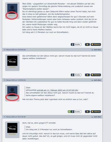

Mein 500e - ausgeliefert vor dreieinhalb Monaten - mit aktuell 2000km auf der Uhr, zeigte mir gestern Vormittag die gleiche Fehlermeldung und zusätzlich sowas wie "Starterbatterie prüfen lassen".
Da ich allerdings genau zu dem Zeitpunkt 60km weiter einen Termin hatte, hat mich das in etwa so kalt gelassen, wie die Außentemperatur.
Auto stand nach gefahrenen 60km dann abgeschlossen für gut 3 Stunden auf nem Parkplatz. Fehlermeldungen waren aber beim Anlassen weiter existent. Erst als ich an der nächsten DC-Ladestation für gut ne halbe Stunde hing und dann wieder gefahren bin, waren beide Meldungen wieder weg.
Am Laden zu Hause an der Wallbox kanns bei mir nicht liegen, da ich a) nicht zu Hause lade und b) keine Wallbox besitze.
Ich häng seit 2-3 Monaten nur noch an Schnellladern.
das schnellladen tut den akkus nicht gut. warum musst du das tun? kannst du keine eigene wallbox installieren?
@fritze500e schrieb am 11. Februar 2023 um 13:47:03 Uhr:
Hat mit dem Thema jetzt aber irgendwie nicht so wirklich was zu tun, oder?
doch, hat es, denn gregor177 schreibt
und ich erkundige mich, warum er das tun muss, und warne dass das den akkus auf dauer nicht guttut. das darf ich, es galt gregor, und ich muss mich dir gegenüber nicht dafür rechtfertigen.
Erst lesen, dann denken. ;)
Hast Du eigentlich keine anderen Hobbys? ;)
