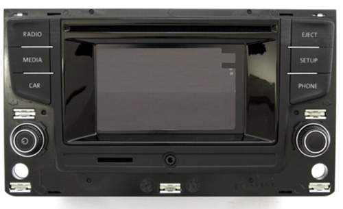

Ich habe mir vor kurzem einen gebrauchten Sportsvan (2015) gekauft.
Da dieser "nur" eine Radio Composition Color (510 035 867 C) ohne Freisprecheinrichtung hat, habe ich mir das fast identische Radio (510 035 869 C) besorgt und einbauen lassen, inklusive original Mikrofon in der Dachhimmelbox und USB Anschluss im Aschenbecher.
Vorher hatte ich beim VAG Händler nach der Kompatibilität gefragt und das ok bekommen.
Nach dem Einbau (nicht über VAG) habe ich den Komponentenschutz entfernen lassen. Das hat ewig gedauert (etwas über 1 Stunde). Nachdem ich mein Fzg. bekommen hatte, funktioniert NUR das Radio.
Sonst nix! Kein Media, Kein Phone, kein Setup, nur Radio!!! Also weniger als das alte Radio konnte...
Der Serviceberater meinte nur: mehr können sie nicht machen, den Rest bekommen sie nicht hin und dürfen es auch nicht...
Ich war bei einem, der das VCDS System hat und habe das Radiosteuergerät auslesen lassen.
Komplett Nullen!! Die Codierung zeigt nur Nullen an und keinerlei Hilfe, wofür welche Position ist.
Hat jemand einen Rat, wie das passieren konnte? Habe das Radio offiziell von einem Vertriebshändler gekauft. Der hat auf Nachfrage versichert, dass das Radio vollkommen intakt war.
Hat der VAG Vertreter beim Komponentenschutz aufheben das Radio genullt?
Ist es möglich eine intakte Codierung zu bekommen?
Vielen Dank im Voraus.
Altes Radio 510 035 867 C
Neues Radio 510 035 869 C

Nur Codierung reicht nicht. Da werden sicherlich auch Anpassungskanäle krumm sein. Besserer Weg wäre - altes Radio wieder rein - Map + Codierung mit VCDS weg speichern. Danach erst das neue Radio rein und aus der Map die Kanäle abgleichen + Codierung anpassen.

Nein, ein VAG-Partner ist nur der falsche Ansprechpartner für so einen Umbau, da die VW-Werkstätten nur gleiche Teile per geführter Funktion austauschen können. Über die Entfernung des Komposchutzes kommen sie nicht hinaus, da ein Upgrade von VW nicht vorgesehen ist. Eine neue Headunit muss immer individuell codiert und angepasst werden und es müssen ggf. fehlende Datensätze ergänzt werden. Dafür braucht man VCDS und VCP UND jemanden, der damit auch umgehen kann ;-)
