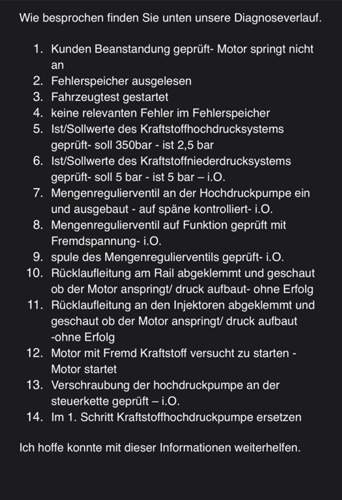

Themenstarteram 12. September 2024 um 9:00
Habe das Auto zu BMW gebracht für eine Diagnose. Deren Endergebnis hat gezeigt, dass die HDP defekt ist.

Themenstarteram 8. Dezember 2024 um 12:29
Hallo, ich habe das Problem vor einiger Zeit beheben können. Die Hochdruckpumpe war nicht defekt aber hatte leider ein winziger Metall-Spahn im Rückschlagventil. Deswegen konnte sie nie Druck aufbauen. Habs auseinander geschraubt, gereinigt, eingebaut, Motor sprang nach 5sek an.
