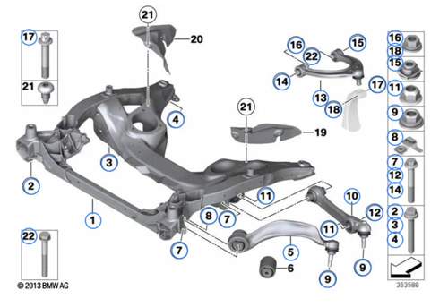

da bei Auto bald neue Bremsen für vorne braucht und ich leider privat keinen KFZ Mechaniker habe, der mir die wechseln kann muss ich leider mit dem Auto zu BMW. Ich habe jetzt mal bei Leebmann24 geschaut und dort wird neben den BMW Bremsscheiben auch alternative Produkte angezeigt. Kann ich mit dieser Artikel und Hersteller-Nr: direkt bei BMW sagen bestellt diese und verbaut die bitte?
Und dann benötigt es auch noch 2 neue Traggelenke / Führungsgelenke laut TÜV. Ist es die Nr. 5 welches man auf dem Foto sieht?

Was das "Traggelenk" betrifft, da musste wirklich zunächst nochmal geklärt werden, was damit gemeint ist. Kennst Du die Position des fehlerhaften Bauteils am Fahrzeug? Dann kannst Du die richtige Bezeichnung ja in den Bildern bei Leebmann finden.
Und die freie Werkstatt könnte mit dieser Info dann auch mehr anfangen.
Hast Du bei Leebmann mit Deiner VIN gesucht? Dann sollte das Bild zur Vorderachse schon mal passen. Das Teil Pos 5 ist die Zugstrebe. Da gibt es die Buchse bzw. das Hydrolager (als Position 6 dargestellt) auch einzeln. Allerdings ist für den Wechsel dann ein entsprechendes Werkzeug für das Aus- bzw. Einpressen erforderlich.

Es gibt 2 traggelenke. 1x am Querlenker und 1x an der Zugstrebe. Da würde ich den tüv fragen, welches ausgeschlagen ist.
Es gibt nur ein Traggelenk. Nur die Strebe unter der Feder trägt die Last, das ist der Querlenker.
Die Zugstrebe trägt nichts.
Das sollte ein HU Prüfer wissen...würde mich schon arg wundern wenn er Traggelenk sagt aber die Zugstrebe meint.

Es ist je ein Gelenk am Querlenker und an der Zugstrebe. Um Unklarheiten auszuräumen kann man einfach nachfragen. Wo ist das Problem? Die legendären noch fast neuen krummen ATE Scheiben vom Vorbesitzer hab ich gegen neue originale ersetzt. Seit dem keine Probleme mit Vibrationen beim Bremsen. Soviel dazu. Jedem das seine.
Eigentlich wird häufig das Gelenk zum Schwenklager am oberen Querlenker, den es bei BMW zum Einstellen des Sturzes in drei Ausführungen gibt, als Traggelenk bezeichnet.
Da BMW dieses Gelenk nicht einzeln anbietet, sondern nur den oberen Querlenker komplett , findet man dort auch kein Traggelenk an der Vorderachse.
Es gibt eine Ausführung des oberen Querlenkers von Meyle (Artikelnummer 316 050 0044/HD), mit dem alle drei Sturzeinstellungen realisiert werden können. Hier gibt es im Gegensatz zu BMW das Traggelenk dann auch einzeln zu kaufen (Artikelnummer 316 010 0014).
Entschuldigung das ich mich leider erst jetzt melde. Ja es sind die Querlenker gemeint mit Traggelenk / Führungsgelenk, keine Ahnung warum der TÜV das nicht genau richtig benannt hat. War bei BMW gewesen und habe mal nach gefragt wenn ich mein Auto bei denen reparieren lasse, was es mich kosten tut. Nur die Querlenker würden mich mit Einbau 1100€ kosten. Würde ich auch noch die Bremsen für vorne komplett machen lassen, lege ich nochmal 1000€ dazu.
