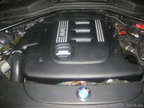

Hallo liebe Mitstreiter,
ich wende mich an euch, da ich seit längerer Zeit ein nerviges Klappern im vorderen rechten Bereich des Fahrzeugs habe und dies trotz meiner bisherigen Versuche nicht lokalisieren konnte. Es tritt nur bei kaltem Motor auf, d.h. i.d.R. so in den ersten 5-10 Minuten nach dem Kaltstart. Solange ich fahre höre ich nichts, aber sobald ich mit einelegter Gangstufe stehen bleibe rappelt es als würde eine Kunstoff-Verkleidung gegen irgendetwas schlagen. Sobald ich auf Neutral schalte ist es weg - bis ich wieder den Gang einlege, dabei ist egal ob ich auf D, DS oder M bin.
Ich habe mir die obere und untere Motorverkleidung angesehen, alle Schrauben da und keine besonderen Auffälligkeiten.
Eventuell kennt jemand dieses Problem und kann weiterhelfen.

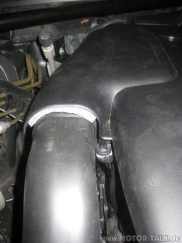

bisher habe ich folgendes Ergebnis. Offensichtlich scheint es an der Motorabdeckung im Bereich des Luftfilters zu liegen. Diese vibriert im Drehzahlbereich des Leerlaufs und "rappelt" bei kaltem Motor.
Einen kleinen Teilerfolg konnte ich daduch erzielen, dass ich in diesem Bereich einen Schaumstoff unterlegt habe. Trotzdem rappelt es noch kurz beim Abbremsen, sobald der Wagen beim Runterschalten kurz unter den Drehzahlbereich des Leerlaufs rutscht.
Ich habe mir jetzt noch dünne hitzebeständige Dämmmatten bestellt und werde diese unter die Abdeckung kleben. Mal sehen, ob das Problem dann komplett beseitigt ist !?

inzwischen habe ich die große Motorabdeckung unterfüttert und die vordere kleine ebenfalls entrumpelt.
Trotzdem habe ich noch hier und da ein Klappern wenn die Automatik beim Abbremsen runterschaltet und die Drehzahl geringfügig unter Leerlaufniveau rutscht; schätzungsweise im vorderen Bereich, da wo die Luftzufuhr ankommt. Da gehe ich auch noch ran, aber später.
