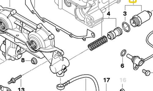

Guten Tag,habe ein Problem und vielleicht kann mir jemand helfen...wollte heute den Nockenwellensensor Einlass wechseln und musste dafür das Magnetventil am Zylinderkopf mit einem 32 schlüssel aufdrehen hatte ihn auch schon paar Mal ab..aber heute ließ er sich nicht öffnen und nach paar Mal drehen war die Schraube auch schon rund...danach hab ich es mit Ner Pumpenzange und WD40 versucht aber jetzt ist die Mutter komplett durch und bewegt sich kein stück das Metall von der Mutter hat sich auch schon auf beide Seiten gelegt sieht schon aus wie ein Bauteil ohne Mutter dazwischen...vielleicht kann mir ja jemand helfen wie ich dieses Ventil abbekomme oder wenigstens ob man anders an den Nockenwellensensor Einlass kommt.danke und mfg

Themenstarteram 25. Mai 2023 um 20:28
Es handelt sich um dieses Ventil

Themenstarteram 26. Mai 2023 um 10:01
Habe einen e39 520i mit 170ps
Bj 2003.
wenn du das Teil schon mehrfach ab hattest, liegt dein Problem evtl. an einer falschen Montage. Das Magnetventil wird nur mit 30Nm angezogen. Vielleicht hast du bei der letzten Montage zu stark angezogen und dabei die Gewinde beschädigt. Wärme aufs Gehäuse und Kälte aufs Ventil, ganz leichte Schläge aufs Ventil könnten vieleicht etwas bewegen.
Gruß Steffen
