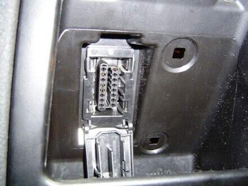

Die OBD II ist in der Ablageschale links neben der Lenksäule oben mit einem Blinddeckel. Leuchte mal im Ablagefach nach oben dann wirst du den rechteckigen Blinddeckel finden. Bei MK III müßte eigentlich FL mit OBD II sein. Glaube aber kaum, daß dieser Fehler dort gespeichert sein wird.

Ich wollte erst den Fehlerspeicher auslesen, da ich ein OBD2 Kabel + passende Software besitze. Laut Google haben die FL Modelle den Stecker im Fußraum des Beifahrers und die VFL Modelle einen runden Anschluss rechts neben dem Motor. Ich schaue morgen nochmal genau nach.
das ist falsch, das Foto zeigt die Ablageschale links neben der Lenksäule und falls du keinen Rechtslenker hast ist die Fahrerseite links

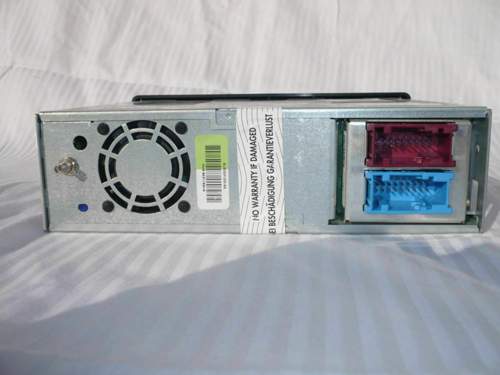

wenn du den Navi-Rechner von der Spannung und vom Bus trennst = beide Stecker auf der Rückseite entfernst, gehen keine Einstellungen verloren. Wenn du die Batterie abklemmst, vegisst der Bordcomputer die errechneten Werte für Verbrauch und Durchschnittsgeschwindigkeit.

Den Computer hatte ich für 10 Sekunden abgesteckt. Die Stecker sahen bei mir allerdings anders aus (Bild der Stecker).

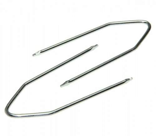

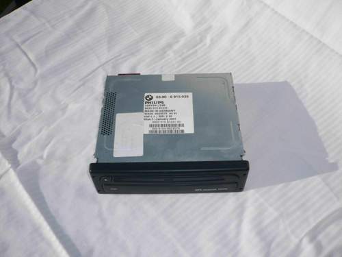

der Navi-Rechner ist im Laufwerk und die Steckanschlüsse sind an der Rückseite. Den Navi-Rechner kann an mit Radioentriegelungsbügeln herausziehen. Ist der Navi-Rechner schon immer in dem Fahrzeug oder wurde er getauscht? Im E46 gab es den MK III auch für das "Radio-Navi" - muss dann im E39 auf 16:9 umcodiert werden. Dein Bild ist das TV-Modul (69 11 221).
Gruß Steffen
Navi MK III
Radioentriegelung
Oh wie peinlich. Solche Bügel habe ich ausgerechnet dieses mal nicht dabei und mein Vater wird keine besitzen. Mist...
Damit könnte ich höchstens morgen zum Baumarkt fahren und hoffen dass es dort Entriegelungsbügel gibt.
