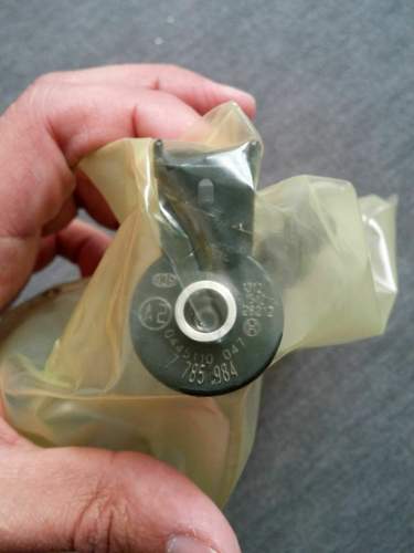

Wichtig wäre dass du einen 193 PS Motor besorgst weil die größere Injektoren (Nummer auf dem Injektor, siehe Foto) als die 184 PS haben sowie einen größeren Lader (GT2556V anstatt GT2256V). Andererseits, wenn du nur die Serienleistung fahren möchtest, ist es fast egal. Wenn du aber z.B. haltbare 220 PS und 450 bis 480 Nm möchtest, macht es Sinn die 193 PS Injektoren und den größeren Lader zu haben da man einfach mehr Luft hat. Die Injektoren würde ich vor Einbau auch alle zum Bosch bringen zwecks Prüfung.

Injektor E39 530d 193 PS
