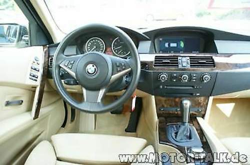

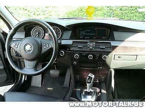

Aber was die Automatik angeht. Ist die vom VL 530i eine Sportautomatik / Steptronic und anderes als die vom VFL?

Falls ihr nicht wisst was ich meine, im anhang zwei Bilder (1 Bild FL, 2 Bild VFL)!!!
FL
VFL
die teilenummern sind unterschiedlich, die bezeichnung (GA6HP19Z ) ist aber gleich.
der VFL hat ebenso die Stepptronic rechte Gasse ist D ,linke Gasse DS und selber schalten

Also gibt es keine Unterschiede des Automatikgetriebe vom VFL und FL, sondern sind identisch?

Hallo!
Man unterscheidet zwischen normaler Steptronic-Automatik und dem Sport-Automatikgetriebe in Verbindung mit Schaltwippen (erst ab LCI, soweit mir bekannt). Die Steptronic-Automatik gibt es vor März 2007 und NACH März 2007. Undzwar die nach März 2007 ist im LCI verbaut.
Das Getriebe ist verbessert worden - ein anderer Wandler wurde verbaut und auch an anderen Schrauben wurde gedreht, um Schleppverluste z.b. zu verbessern :) Die Steuerung wurde auch überarbeitet - das Getriebe schaltet besser und schneller, auch der Wandler hat weniger Schlupf - also doch besser, als das VFL-Getriebe :)
Beim Benziner gab es dann auch das SMG-Getriebe, also ein sequentielles Getriebe (automatisiertes Schaltgetriebe) mit Kupplung und elektrischer Schaltung der Kupplung, sowie die Gänge durch Aktoren.
Grüße,
BMW_Verrückter
Und wieder eine andere Meinung zum Getriebe ;)
Also ist das Automatikgetriebe AB März 2007 doch eine andere als VOR März 2007, dachte ichs mir doch ;)
Unddas dstimmt dann jetzt aber auch "Verrückter"?
Das stimmt 100%. :)
Die Bezeichnungen bei BMW haben sich zwar nicht geändert bzw. zum Teil schon. Die Bezeichnung des Getriebes ist nach dem Facelift (März 2007) überarbeitet. Beim 520d ist dies erst ab September 2007 der Fall (davor noch altes Getriebe verbaut).
Die LCI-Getriebe heißen 6HPxxxZTÜ, die VFL 6HPxxxZ - also technisch überarbeitet :)
