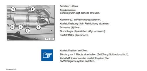

Bei welcher Laufleistung sollte der Dieselfilter gewechselt werden?

@mendo schrieb am 2. Oktober 2020 um 17:19:17 Uhr:
https://www.youtube.com/watch?v=9OIsjBtHs04&ab_channel=laci735
https://www.newtis.info/.../HbH2GnAT
Jeden 2.ten Ölwechsel
Und nach BMW Serviceplan bedeutet das ungefähr alle 60'000km.

Ich denke bei unser Dieselqualität macht es auch nix wenn man alle 100TKM wechseln würde.
Empfehlung ist aber nach Herstellervorgaben zu wechseln.
Beim Vorgänger dem e6x ist gar das Intervall gekürzt worden, von 90T auf 60T oder wie gesagt jeder 2te Ölwechsel.
Ich mach es weiter alle 200T
Bei den geringen Kosten würde ich das Risiko nicht eingehen, zuuuuuu lange zu überziehen.
Eine neue Hochdruckpumpe ist teurer.

Was würde den im schlimmsten Fall passieren, gesetz dem Fall der Filter sollte wirklich mal zu sein?
Ich würde vermuten, im schlimmsten Fall könnte die HDP trocken laufen und fressen.
Naja und er wird auch nicht mehr so gut filtern. Also Markenfilter kosten ca 25-35€. Man könnte es selbst machen aber ohne Hebebühne ist es ne kleine Qual und ne Sauerei sowieso. Habe grade einen bestellt dazu Bremsflüssigkeit von Castrol (React Performance) 1L für 13€ für den Bremsflüssigkeitswechsel. Dazu einen marken Motorluftfilter auch ca. 20€. Den hat man in 5min selbst gewechselt. Okay noch mit dem aussaugen +5min. Innenraumfilter 2 Stück auch um die 20€. Ölwechsel noch dabei inklusive Ölfilter ca 110€
Damit hat man einen großen Service für 193€ + ca 50€ für Bremsflüssigkeitswechsel und Kraftstofffilterwechsel.
Das alle 1-2 Jahre und man tut dem Dicken echt einen Gefallen. Alle Rechnungen ausdrucken und behalten, abheften bzw. direkt ins Auto legen als Nachweis.
