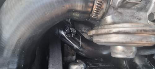

Hallo zusammen, bei meinem E39 530d Baujahr 02.2002 habe ich vor kurzen zum 2x die Ventildeckeldichtung getauscht weil das Auto starken Ölverlust unter der Ansaugbrücke hat. Letztes Jahr im Oktober habe noch einen komplett neuen Deckel mit Dichtung und KGE gekauft. Leider verliert er wohl jetzt immer noch Öl unter der Ansaugbrücke. Die Drallklappen habe ich ausgebaut und gegen Blindstopfen ersetzt. Man kann kann nicht genau zuordnen wo das Öl herkommt. Ich hoffe einer weis was es noch sein könnte was undicht werden könnte ?

kannst du mal nen Bild machen?
oder auch mal laufen lassen, wenn alles sauber ist - vielleicht sieht man dann schon was nach ner kurzen Zeit...

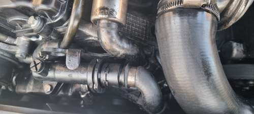

Themenstarteram 26. Mai 2023 um 18:11
Habe versucht mal ein Bild zu machen. Es ist auf jedenfall Öl auf das Plastikrohr getropft. Kann nur nicht genau sagen von wo es her kommt.
Themenstarteram 28. Mai 2023 um 17:18
Habe jetzt sehr wahrscheinlich die Ursache gefunden. Der Schlauch der auf das Agr Ventil geht hat ein Riss. Im Schlauch befindet sich auch Öl, mit der Richtung wo das Öl hin spritzt kommt das genau hin.

Habe immer noch ein Ölverlust, das Wasser Rücklaufrohr ist verölt. Das Ölfiltergehäuse sitzt weiter unten, das kann es eigentlich nicht sein. Was noch über bleibt ist evtl. Der Ölfilterdeckel, davon vielleicht die Dichtung ?
