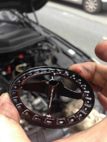

Beim Ausbau ist mir aufgefallen:
- Sehr viel Öl am Schlauch oben vom KGE
- Sehr viel Öl am Ladeluftrohr zum Turbo (oben)
Und folgendes ganz wichtig eigentlich für alle 530d VFL Fahrer:
Am Luftrohr war bei mir dieses Plastikteil innen, was sich gerne aufbröselt, es waren viele Teile abgebrochen! Der Turbo der defekt war, hatte Fremdkörper abbekommen, es hatten sich 2 Schaufeln verbogen! Hätte ich das gewusst wäre es direkt nach dem Kauf rausgeflogen. Mist!
Ganz frühe Modelle hatten noch so n Plastik Propeller Ding wo einzelne plastikteile abgefallen sind. Das ist schon möglich.
