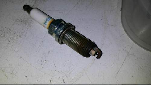

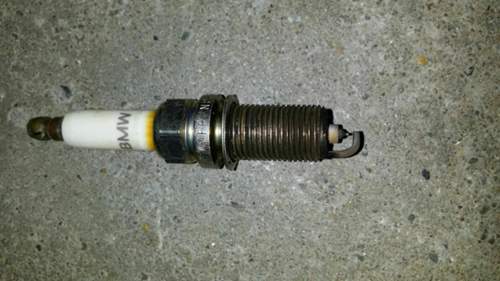

ich habe seit einigen Wochen einen 530iA mit knapp 138 tkm. Der ist bisher komplett scheckheftgepflegt bei BMW, allerdings mit der Castrol Plörre 5W30.
Mein Fahrprofil:
morgens 8 km zur Arbeit mit max. 3 Ampeln, Dauer ca. 14 min
abends ist da etwas mehr Verkehr mit ca. 8 Ampeln, Dauer der Fahrt ca. 23 min.
Der Bordcomputer zeigt 15,2 l an. Im Geheimmenü wird der Motor auch max. 80 grad warm (im DZM bleiben auch noch 6 Striche von 8 übrig bei Ankunft) , mehr nicht. Deshalb tippe ich auf ein defektest Thermostat, dass er nicht halbwegs warm wird, auch nicht nach 30 km.
Was meint ihr, ist das normal der Verbrauch? Mein Ex 330i E46 Schalter lag lt. BC bei ca. 11 l beim gleichen Fahrprofil? Oder ist noch was anderes dran?
Themenstarteram 2. November 2015 um 18:50
So, ich möchte hier auch die Lösung vorstellen, damit auch andere, die ähnliche Probleme haben und hier oder bei google suchen, auch eine Lösung finden. Ich finde es immer doof, dass Leute hier Lösungen für ihr Problem suchen, aber viel zu wenig darüber berichten, wie sie es letztendlich gelöst haben. Wenn alle mal berichten würden, gäbe es vielleicht nur halb soviele Threats und auch nicht ständig die gleichen Fragen :)
Es lag also an dem Kennfeldthermostat, der noch der erste war aus 2006 und 138 tkm gelaufen. Der Motor wurde nur max. 68-70 Grad warm nach 10km (normal sind beim Benziner so um die 95 Grad), so dass ich denke, dass der Motor immer zuviel eingespritzt und somit der Motor einiges mehr verbraucht hat ( knapp 3 l mehr!). Ausserdem hat er viel mehr und länger gequalmt. Alles klar?

Hast du denn auch Automatik? Zündkerzen sind knapp 40tkm drin, original BMW ( NGK ILZFR6D11?). Soll ich die gleichen nehmen? Kann denn das auch am Thermostat liegen?

Die Diganose ist hier leider alles andere als eindeutig, aber ich würde mal bei Thermostat ansetzen, Zündkerzen können wie gesagt bei 40tkm nach meiner Erfahrung gerne neu. Ich habe welche von NGK genommen, sollten die originalen auch sein.
