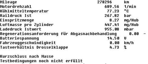

ich hab die I*PA neu installiert und jetzt hab ich folgendes im FS im DDE6 gefunden:
*43E2 Drosselklappensteller, Ansteuerung
P2620 Drosselklappenstellung Ausgangsschaltkreis - Fehlfunktion oder Leitungsunterbrechung
*43D1 Drosselklappensteller, Ansteuerung
P2621 Drosselklappenstellung Ausgangsschaltkreis - niedrig.
Bei dem zweiten Fehler zeigt die Fehlerbeschreibung Kurzschluss (habe die Details von dem Fehler im Attachment).
Alle Fehler frisch abgelegt.
Die Frage ist: neue DKlappe einbauen oder ist das Leitungsbruch/Wackelkontakt ? Kontaktspray einprühen?
EDIT: oder hab ich jetzt noch n Kabel zerstört bei AGR Umbau :-(
Gruss.
Dk-fehler2-details
Immerhin hast du schon mal den Fehler eingegrenzt . Ob jetzt die DK kaputt , oder der elektrische Anschluß , das mußt du selbst herausfinden . Nach deiner Beschreibung des Fehlers , tippe ich eher auf den elektrischen Anschluß .
Eine nicht funktionierende DK verhindert die DPF Regeneration .
Korrekt
Auf richtigen Sitz des Steckers achten

Ja, habe soweit sichtgeprüft, das Kabel sieht noch top aus, Stecker sitzt korrekt - gewackelt hatte ich auch daran, anschluss-seitig scheint soweit OK zu sein, aber ich beobachte weiter die DK: es kann sein, dass die wirklich nicht mehr sauber funktioniert.
Hätte gerne das DK-Kabel komplett auf Durchgang gemessen, geht es direkt zu DME oder gibt es noch Zwischenverbindungen - wo man messen könnte ?

Themenstarteram 3. April 2022 um 7:48
Servus,
kurzer Nachtrag: bei der wiederholten Inspektion der Leitung habe ich keinen Abrieb gefunden, d.h. die schwarze Ummantelung ist ganz.
Aber bei genauem Hinhören direkt an der DK habe ich ein leises Knistern vernommen. D.h. das ist vermutlich der Fehler - direkt in der DK, da funkt es - auf der Seite des Aktuators (also nicht auf der Steckerseite).
Ich tausche daher fix die DK aus.
Euch allen nochmals danke und einen schönen Sonntag!
Gruss.

Themenstarteram 8. April 2022 um 11:08
Servus,
Hab die DK drin. BMW läuft super. FS ist leer. :-)
Das Knistern in der DK is jedoch normal: das ist auch bei der Neuen da, d.h. das ist kein Fehler-Symptom. Habe auch die Pierburg genommen (Original war auch eine Pierburg DK verbaut).
Hätte mir gerne die Live werte im I**A angeschaut (wg dem DPF), aber sobald der Motor läuft, da macht meine Software auf stur. Vielleicht kann mir jemand per PN kurz was senden - was ich machen soll.
Habe auch die alte DK untersucht: Lager klemmt und öffnet nicht zu 100% - auch nicht mit Federkraft.
Viele Gruesse und nochmals Danke!
