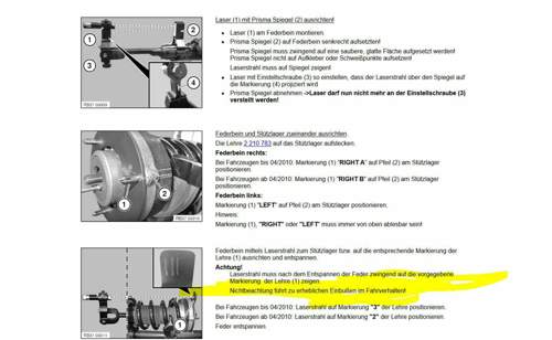

das Federbein muss raus + zerlegt werden und später mit einem Spezialwerkzeug (Laser) auch wieder ausgerichtet werden. Das ist eine Arbeit für BMW (aber auch nicht zu teuer). Bei der Gelegenheit lässt Du am Besten auch gleich noch die beiden Domlager tauschen.
Wozu denn mit Laser ausrichten?
Davon steht im NewTIS nichts.
Das Rad hat eine obere und untere Führung, das Federbein hat dabei keine führende Funktion. Oben Schwenklager an Dreiecks-Querlenker und unten Schwenken mittels diverser Lenker.
Wenn man das Federbein aus- und wieder einbaut, muss nur bei Montage des oberen Schwenklagers beachtet werden, dass dies in Normallage geschieht, was ja klar sein dürfte, weil man den Zapfen sonst garnicht rein bekommt :D
Oder irre ich mich?
k-hm
Laser ist nicht notwendig aber der obere Federteller muß ausgerichtet werden damit die anschraubpunkte wieder passen weil sich dieser mit gespannten Federn nicht mehr (einfach) drehen lassen.

Ich kann den Beitrag von "MUC6666" nicht dementieren aber
ich habe kein "Adaptive Drive" und kein "IAL" habe aber meine Stoßdämpfer und Federn vorne selbst gewechselt und mein Auto, finde ich zumindest, fährt sich gut.
das gilt auch für Dein Fahrzeug, schau mal nach:
37 11 032 Federbein vorn links oder rechts ersetzen
Es handelt sich um ein Ersetzen, da ja die ganze Einheit zerlegt wird. Wenn man mutig ist, könnte man mit Markierungen arbeiten. Zumindest könnte man es versuchen, auf der anderen Seite, warum sollte BMW so ein sauteures Werkzeug selbst einsetzen, wenn es nicht nötig ist.
