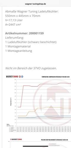

55 TFSI Optimierung
Ich will gerne mein motor optimieren… leider is optimierung der Getriebe (noch) nicht freigegeben…
Es gibt schon das folgendes dafür:
Wagner intercooler 200001159 (1000€)
Downpipe milltek (2200€)
Auspuffanlage auf Wunsch bei asg sound..?
Sollte mit RON98 bei 480ps und 650-700 Nm liegen..
Hatt jemand erfahrungen damit wegen gen2 s tronic? Kann die das ohne probleme haben ?
Vielleicht weißt jemand bessere Preisen für die genannten teilen oben ?
Oder andere dowpipe statt milltek?
Freue mich auf euere Antworten!
Danke im voraus

ich glaube, da bist du etwas zu optimistisch, was die Leistung angeht. Mehr als 440PS wirst du nicht ohne größerem Umbau hinbekommen. Die 7 Gang S-Tronic ist auch bei 550-600NM am Limit angekommen.
Wo willst du denn das Chiptuning durchführen lassen?
Ich schwöre ja auf APR (schon mehrmals im Forum geschrieben), allerdings haben die es immer noch nicht hinbekommen, die Software für den 3.0L TFSI mit OPF fertigzustellen.
Für die 2.0L und 4.0L Aggregate der VW AG kriegst du die Software ohne Probleme...nur beim 3.0L TFSI geht's nicht voran.
In den USA gibt's die Software für den non-OPF 3.0L TFSI und da werden 435PS/680Nm ohne weitere Hardware- Änderungen generiert.
Sollte es diese Software in leicht angepasster Form auf den deutschen Markt schaffen, sind sicherlich ähnliche Werte realistisch.
Vorteil bei APR ist, dass Motor- UND Gebriebesoftware optimiert werden.
Hatte in der Vergangenheit mit APR nie Probleme, wenn man das Auto sinnvoll bewegt und ordentlich warm-/kaltfährt.

Wenn du deutlich über 400PS willst, kauf dir ein RS6. Das DL382 ist bis maximal 500nm freigegeben. Seriöse Tuner sagen 10% bis max. 20% mehr verträgt es schon, geben dann aber bis maximal 100tkm Garantie. Beim 55 TFSI(e) und 45 TDI beschränkt Audi das Drehmoment absichtlich auf 500nm, damit das Getriebe den kompletten Lebenszyklus vom Fahrzeug übersteht. Klar kann man 700nm (+40% über Spezifikation) auf das Getriebe geben, aber das sind dann die Leute, die paar Monate später hier im Forum ein Thread eröffnen, um sich über die Qualität von Audi zu beschweren, weil sie einen Getriebeschaden haben.
