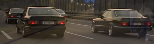

ich habe mir vor ein paar Wochen ein 560 SEC gekauft.
Der Vorbesitzer hat den wagen schon tiefergelegt nur leider sind die Feder weder eingetragen noch sind Papiere dafür vorhanden.
optisch finde ich auch das er hinten ein kleines bisschen tiefer ist als vorne (nicht mein Geschmack)
darum würde ich mich freuen wenn ihr mir hier mal ein paar Fotos von euren Wagen zeigen könntet mit
Angaben welche Federn ihr habt, wie tief und welche Ferdergummis ihr habt.(Noppen oder in mm)
Es sollte noch dezent sein da ich im Dezember gerne die H Zulassung bekommen würde :-)
danke

Hallo Shakal
Wenn der nach hinten hängt,das kannst Du einstellen.
Und zwar über die Niveauregulierung.
Fahr auf eine Grube,laß den Motor laufen und schraub das Gestänge vom Lastregler an der HA soweit auseinander bis er gerade steht.
Wenn der rote Federn hat,sind es aller wahrscheinlichkeit Eibach.
Franz
Hier Beispielfotos von meinem.

Super !!!.. damit kann ich doch mal was anfangen.
Das sieht gut aus ganz nach meinem geschmack !
was hast du für federn drin? und welche Federgummis?
Das Fahrwerk wurde von Auto König eingebaut.Tellergummies sind original. Federn sind Eibach.(rot)
Würde ich Dir empfehlen.Ist beste Qualität.Oder alternativ AMG.
Radläufe wurden gerollt.
Weißt du welche tellergummies verbaut würden? Anzahl der Noppen?
und wieviel das fahrwerk tiefer ist?
