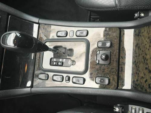

Bekannter hat aktuell folgendes Problem.
Sein W210 Mopf hat ein TipTronic Getriebe. Dies möchte er gerne gegen das normale 5 Gang Getriebe tauschen (Natürlich beide Automatik, passender Motor).
Hintergrund ist einfach, dass sein TipTronic große Probleme macht und er über einen Freund günstig an ein "normales" passendes 5 Gang kommt.
Weiß jemand wie der Wagen reagiert, wenn man einfach nur das Getriebe einbaut und nichts weiter verändert?
Falls er sich da dann weigert, was müsste man verändern? Könnte man das Getriebesteuergerät und die Schaltkulisse von einem VorMopf Spender umbauen oder müsste man das dem MSG noch mitteilen?
Hat jemand so etwas schon mal gemacht oder Erfahrung damit?

Dann stelle ich die Frage mal anders...
Man nehme ein 210er Mopf mit einer Schaltkulisse wie auf dem ersten Bild, wo man eben bei D + und - hat.
Dann nehme man ein 210er VorMopf der eine Schaltkulisse hat wie diese auf dem 2. Bild (ist jetzt eins von meinem 202, sieht aber ja gleich aus). Eben mit dem D und dem 4,3,2,1.
Die Getriebenummern sind unterschiedlich, jedoch ist beides das 722.6. Das Ende ist nur anders, wie genau die Nummern sind kann ich erfragen.
Nimmt man das Getriebe aus dem VorMopf mit dem D4321 raus und baut es in den Mopf mit D+- was passiert? Motor ist gleich zur Info.
Getriebe ist das 722.6 bei beiden, nur eben mit jeweils anderen Endnummern (genaue kann ich auf Wunsch erfragen).
Schaltet es? Funktioniert die TipTronic? Falls nicht, kann man Teile vom VorMopf dafür nutzen?

Mopf Beispiel D +-
VorMopf Beispiel D 4321
Na ja, Steuergerät und Wählhebelmodul sind anders. Entsprechend die Codierung auch (anderer SCN Code).
Plug and Play wird m. E. nicht funktionieren.

Nun es handelt sich um ein E55, da ist das mit dem Getriebe leider nicht so einfach. Sein Freund hat noch eins von einem VorMopf E55 liegen den er mal geschlachtet hat. Deshalb der Gedanke.
