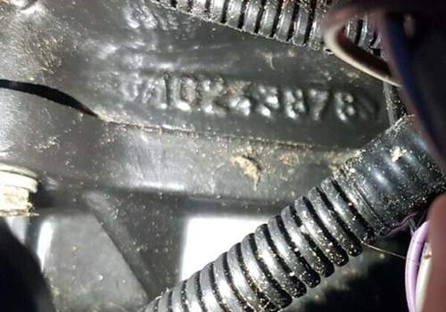

Eventuell hilft die Casting Number der Maschine so wüstest du ob das ein 305 oder 350er ist.
Die Nummern sind 8 stellig und beginnen bei den Baujahren mit 140xxxxx oder 141xxxxx.
Dann wäre es möglich dem Motor ungefähr ein Fahrzeug zuzuordnen.

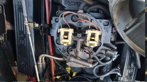

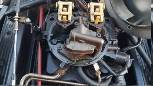

Schraube mal den Luftfilter ab und mache ein Foto davon.
Wüßte gerne ob das ein TBI ist, also Vergasereinspritzung

Wo find ich diese Motornummer?
