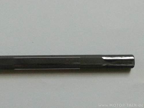

habe meinen 6-Kant beim 180TKm Service erneuern lassen. Der reine Austausch inkl. 6-Kant hat bei VW ca. 190,- € gekostet. Ölwechsel kostet natürlich extra, war bei mir aber eh fällig. Der Bolzen hat schon deutliche Gebrauchsspuren, ob oder wann er ausgefallen wäre wissen die Götter. Ich fahre jetzt beruhigter und das ist mir das Geld wert gewesen. Habe mal ein Foto meines 6-Kants angehängt.
Gruss Cocksinel
6-kant

Sollte das noch einer der ersten BMP sein aus Bj. 2005/Modelljahr 2006 könnte auch noch der Kettenantrieb der Ölpumpe statt des Stirnradantriebes verbaut sein! In diesem Falle wäre es mit einem Wechsel des Sechskants im Rahmen des Ölwechsels (also nur Ölwanne ab) nicht getan, da darf dann auch u.a. noch der Zahnriemen und das Zahnriemenrad (Kurbelwelle) ab.

Ich selbst habe einen Passat 3C 140 TDI CR aus Ende 2008. Grundsätzlich sollen ALLE Motoren diverser Motorkennbuchstaben bis Bauzeitraum November 2009 dieses Problem haben. Danach wurde eine "modifizierte" Version verbaut, die aber selbst auch nicht ganz sauber zu sein scheint.
Hintergrund:
Ich habe mich vorletzer Woche auf den schönen Weg nach Würzburg zur Fa. Wild Motoren gemacht.
Dieser Motorenbauer hat sich auf das Problem bei VAG "spezialisiert" bzw. eine Reparaturlösung
erarbeitet. Dabei wird die Aufnahme ausgefräst, durch eine andere "härtere" unter Vorspannung eingespresst und ein neuer, längerer gehärterter Sechskant verbaut. Es gibt 2 Jahre Gewährleistung auf den Umbau, ein Problem durch dieses Teil wird ausgeschlossen.
Die umliegenden VW Häuser kennen zwar alle das Problem, tauschen aber keinen Sechskant, nur das komplette Ausgleichswellenmodul. Sollte an die 1.700 € bei VW kosten ;)
Den Sechskant selbst allein zu tauschen macht meiner Meinung nach nicht viel Sinn, da man
das Problem damit nur verschiebt. Was ist aber mit der Aufnahme ?
Mein Sechskant sollte angeblich noch ganz gut ausgesehen haben, die Aufnahme allerdings schon etwas angegriffen. Meiner hätte noch ca. 50.000 Km gehalten, wobei "ich" eine Ausnahme gewesen sein soll. Alle anderen wären bei der Laufleistung schon ganz anders.
Da die Fa. macht mitlerweile mehrere Hundert Umbauten ( eigene Aussage ) pro Jahr, der Aufenthalt dort war sehr angenehm und Herr Wild selbst sehr freundlich und kompetent.
Ich möchte hier keine Werbung machen ( auch wenn es danach aussieht ), nur habe ich mich im Vorfeld ausführlich mit dem Thema beschäftigt und mich für diese Lösung entschieden.
